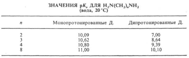

ДИАМИНЫ, содержат в молекуле две аминогруппы. Наиб. значение имеют алифатич. a, w-диамины (С212), моно- и бициклич. ароматич. и алициклич. первичные диамины, а также ряд вторичных и третичных диаминов. В природе наиб. известны пента- и тетраметилендиамины Н2N(СН2)n2, где п = 5 и 4, содержащиеся в продуктах гнилостного распада белков - соотв. кадаверин и путресцин (т. пл. 9 и 27-28 °С, т. кип. 178-179 и 159 °С; d425 0,873 и 0,877; легко раств. в воде и этаноле, плохо - в диэтиловом эфире). Образуются при ферментативном декарбоксилировании соотв. лизина и орнитина. Кадаверин найден в спорынье, мухоморе, сыре, пивных дрожжах. Путресцин - исходное соед. для синтеза физиологически активных полиаминов (спермидина и спермина). Большинство диаминов - бесцв. кристаллы; хорошо раств. в воде и спирте. Обладают всеми хим. св-вами, характерными для моноаминов (см. Амины). Сильные основания, образуют соли с к-тами. Диамины - двухкислотные основания; между первой и второй константами диссоциации различия могут достигать трех порядков, причем они резко уменьшаются для длинноцепных алифатич. a, w-диаминов (см. табл.).

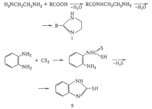

Диамины с группами NH2 у соседних атомов углерода с карбоновыми к-тами, CS2, дикетонами или диальдегидами, a,b-непредельными к-тами, мочевиной и 1,2-гликолями образуют гетероциклы, напр., имидазолины (ф-ла I), 2-меркаптобензимидазолы (II), хиноксалины, производные диазепинов, этиленмочевины (2-имидазолидиноны) и разл. производные пиперазина.

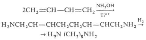

Алифатич. диамины могут быть получены также восстановит. аминированием дикарбоновых к-т и лактамов или гидрированием аминонитрилов. Препаративно алифатич. диамины синтезируют по р-циям Габриеля, Гофмана, Шмидта, гидроаминированием продуктов озонолиза циклоолефинов, аминированием гликолей и др. Нек-рые высшие диамины синтезируют на основе бутадиена и гидроксиламина:
