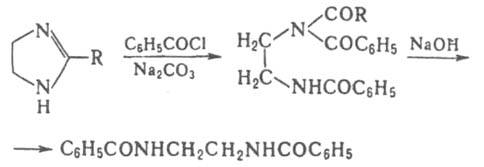

Наиб. изучены 2-имидазолины. Они представляют собой циклич. амидины и являются сильными основаниями. Для незамещенного 2-имидазолина положения 4 и 5 равноценны, как и в имидазоле. Кольцо 2-имидазолинов малоустойчиво и легко расщепляется при бензоилировании или обработке бензолсульфохлоридом в присут. щелочей с образованием ацильных или бензолсульфамидных производных 1,2-диамидоэтана, напр.:

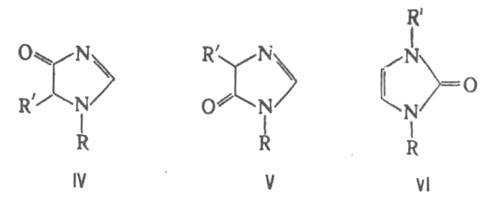

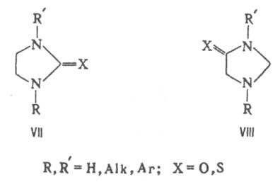

Дегидрирование 2-имидазолинов при 350-400 °С на Ni-катализаторе приводит к имидазолу. Из производных имидазолинов наиб. важны 2- и 4-имидазолиноны (кетодигидроимидазолы, IV-VI), а также имидазолидиноны (кетотетрагидроимидазолы) и их тиопроизводные VII и VIII.
Имидазолиноны обладают слабыми основными и кислыми (при R = Н) св-вами. Для них характерна таутомерия, напр.:
Для соед. IV и V образование таутомерией формы наблюдается лишь при наличии в кольце сильного электроно-акцепторного заместителя. В разб. к-тах 2-имидазолиноны легко димеризуются. В ряду 3-имидазолинов известны гл. обр. N-гидроксиды и стабильные китроксильные радикалы. Незамещенный 2-имидазолин получают циклизацией N,N'-диформилэтилендиамина при 400-600 °С в присут. силикагеля. Замещенные 2-имидазолины синтезируют взаимод. карбоновых к-т с 1,2-этилендиамином (в присут. НСl или n-толуолсульфокислоты) или 2-имидазолидиноном (N,N'-этиленмочевиной):

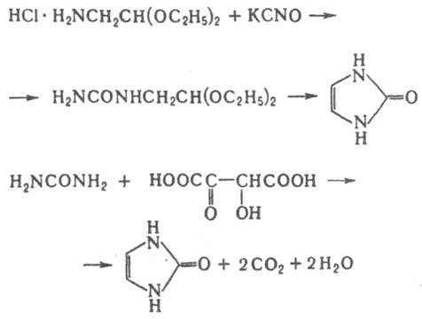

4-Имидазолин-2-оны получают по р-циям:
2-Имидазолин-4-оны синтезируют из иминоэфиров, напр.:
2-Имидазолидиноны образуются при взаимод. N,N'-дизамещенных этилендиаминов с фосгеном или N-монозамещенных этилендиаминов с цианатом калия; 2-имидазолидинтионы - при взаимод. этилендиаминов с CS2. Производные имидазолинов лек. препараты (напр., галазолин, нафтизин, фентоламин и др.), фунгициды, ускорители вулканизации, катионные ПАВ для масло- и грязеотталкивающей обработки тканей и волокон.
