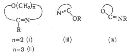

ИМИНОЭФИРЫ (имидаты), соед. общей ф-лы RC(=NR')OR:, где R и R' - H, Alk, Ar; R: - Alk, Аr; эфиры имидовых к-т (имидокислот) RC(=NR')OH - неустойчивых изомеров первичных или вторичных амидов карбоновых к-т. Известны также иминоэфиры, в к-рых фрагмент —О—C=N— входит в цикл полностью [напр., D2-оксазолины (ф-ла I) и 5,6-дигидро-1,3-оксазины (II)] или частично [эфиры лактимов (III), иминолактоны (IV)].

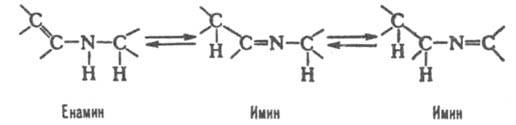

Для иминоэфиров характерны два вида триадной прототропной таутомерии - имин-иминная и имин-енаминная:

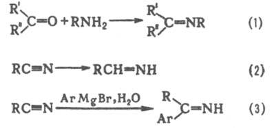

Иминоэфиры - основания, в безводной среде образуют с к-тами и алкилгалогенидами иминиевые соли; в присут. водных к-т легко гидролизуются до карбонильных соед.; подобно последним вступают в конденсации типа альдолъной и кротоновой; обменивают группу NR при р-ции с аминами; присоединяют соед. с подвижным атомом водорода, а также реактивы Гриньяра; гидрируются до вторичных аминов; окисляются в амиды. Получают иминоэфиры конденсацией альдегидов или кетонов с аминами (в случае арилкетонов требуется применение кислотного катализатора, р-ция 1); восстановлением нитрилов комплексными гидридами (напр., триэтоксиалюмогидридом Na, р-ция 2), р-цией нитрилов с металлоорг. соед. (3), а также Хёша реакцией, Штаудингера реакцией, Штиглица реакцией:
