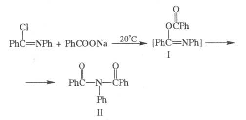

В соответствии с этим механизмом О-ацилиминоэфиры (ф-ла I) изомеризуются настолько легко, что в большинстве случаев вьщелить их не удается - в р-ции сразу образуются продукты перегруппировки (имиды II):
