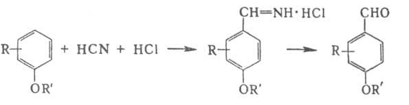

ГАТТЕРМАНА СИНТЕЗ, формилирование фенолов или их эфиров действием HCN и НС1 в присут. к-т Льюиса (гл. обр. А1С13 и ZnCl2) напр.:
где R = H, Alk, CHO, COOR", NO2, Hal; R' = H, Alk.
Формильная группа вступает по отношению к OR' в пара-положение, а если это место занято, то в орто-положение.
Процесс проводят в эфире, хлорбензоле, о-дихлорбензоле или тетрахлорэтилене. Выходы до 80%.

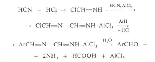

При использовании NaCN в кач-ве реагента, генерирующего HCN, через суспензию цианида и А1С13 в р-рителе и избытке ароматич. соед. пропускают НС1, затем в реакц. смесь добавляют Н2О или этанол. Предполагается, что р-ция осуществляется по схеме:
