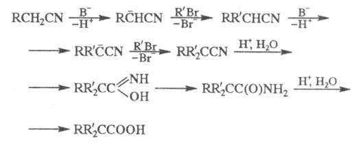

ЦИГЛЕРА РЕАКЦИИ, 1) получение триалкилуксусных к-т алкилированием нитрилов алкилуксусных к-т с послед. гидролизом промежуточно образующихся нитрилов и амидов:
В качестве оснований (В) применяют LiNR2 или NaNH2, в качестве р-рителя - обычно диэтиловый эфир, ТГФ, ДМФА, NH3 или глим. Алкилирующие агенты - первичные или вторичные алкилгалогениды. В ряде случаев стадию алкилирования проводят в условиях межфазного катализа.
Обычно к свежеприготовленному р-ру основания добавляют р-р нитрила и затем избыточное кол-во R'Br (иногда реагенты вводят в р-цию поочередно частями). Образовавшийся нитрил RR'2CCN обрабатывают при т-ре ок. 100 °С конц. H2SO4, амид - смесью NaNO2 и H2SO4 или смесью C4H9ONO/CH3COOH/HC1. Выходы 30-90%.
Механизм р-ции включает след. стадии:
Р-цию используют в препаративных целях. Открыта К. Циглером в 1932.

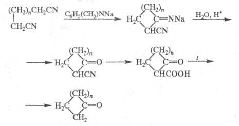

2) Получение макроциклич. кетонов циклизацией динитрилов под действием диорганиламидов щелочных металлов с послед. гидролизом и декарбоксилированием промежут. продуктов:
Первая стадия этой р-ции (наряду с димеризацией нитрилов) впервые изучена Торпом, поэтому такой синтез наз. также Торпа-Циглера реакцией.
Наиб. легко и с высоким выходом в Циглера реакции образуются циклы C5-C7, выходы циклич. кетонов С9-С13 весьма низкие (1-13%), для получения циклов С14-С33 используют спец. аппаратуру и большое разбавление (выход 60-80%). Циклы С3-С4 этим способом получить не удается.
В р-цию вступают динитрилы, содержащие в цепи гетеро-атомы (N, О, S), алкильные и арильные группы. В качестве оснований обычно используют N-этиланилиды Li или Na или диалкиламиды Li, в качестве р-рителя - диалкиловые эфиры.
Обычно динитрил медленно (от 10 до 340 ч) добавляют к кипящему р-ру амида щелочного металла; полученную смесь обрабатывают избытком р-ра НС1 и затем добавляют конц. НС1. Образовавшийся кетонитрил подвергают жесткому гидролизу и декарбоксилированию. Механизм циклизации ди-нитрилов не выяснен. Циглера реакцию используют в препаративной практике. Реакция открыта К. Циглером в 1933.

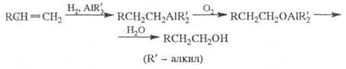

2) получение спиртов из олефинов (используется в пром-сти) путем последоват. превращений:

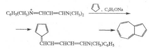

5) получение азулена по схеме:
