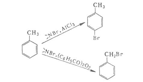

Жирноароматич. соед. в присут. пероксидов бромируют-ся в боковую цепь, а в присут. к-т Льюиса - в ядро, напр.:

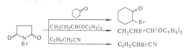

Активация1083-14.jpgположения может осуществляться не только двойной связью, но и нек-рыми функц. группами. Поэтому аналогично Воля - Циглера реакции протекает бромирование кетонов (гл. обр. циклических), ацеталей, простых эфиров, нитрилов и тиоэфиров, напр.:

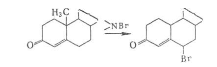

В1083-16.jpgненасыщенных кетонах, имеющих метиленовые группы в1083-17.jpgположении как к карбонильной группе, так и к двойной связи, напр. в1083-18.jpg кетостероидах, бромируется преим. метиленовая группа в1083-19.jpgположении к двойной связи:
