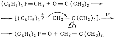

Виттига реакция, способ получения олефинов взаимодействием карбонилсодержащих соединений (например, альдегидов, кетонов, формамидов, изоцианатов, кетенов и др.) с трифенилфосфиналкилиденами. Например, образование изобутилена из трифенилфосфинметилена и ацетона:
