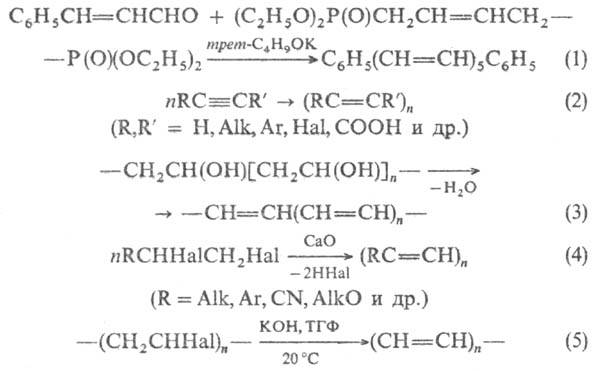

Полиены с сопряженными двойными связями, имеющими транс-конфигурацию, получают с помощью Виттига реакции и р-ции Хорнера (ур-ние 1), конденсацией непредельных аце-талей с виниловыми эфирами и др.; полиены с изолир. двойными связями и цис-конфигурацией цепей-разл. способами введения в молекулу цис-двойных связей, а также тройных связей (см. Полиины)с послед. каталитич. гидрированием; полиены с изолир. и сопряженными двойными связями-с помощью Кэрролла-Каймела реакции. Высокомолекулярные полиены получают полимеризацией ацетилена (см. Полиацетилен) и его производных (ур-ние 2), дегидратацией поливинилового спирта (3), дегидрогалогенлолимеризацией низкомол. соед. (4), низкотемпературным дегидрогалогенированием поливинилиденгалогенидов (5):
