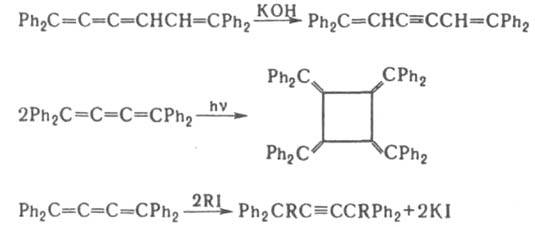

Бутатриены подвергаются ретропрототропной перегруппировке под действием щелочей, циклизуются при УФ облучении, присоединяют электроф. реагенты в присут. металлич. кумуленов, напр.:
Пентатетраены менее стабильны, чем бутатриены; легко присоединяют нуклеоф. реагенты, с I2 образуют периодиды. Р-ции гексапентаена протекают по центр. двойной связи: при действии брома образуется дибромпроизводное бис-аллена; при восстановлении амальгамой Аl-бис-аллен, к-рый в присут. спиртовой щелочи перегруппировывается в винилбутатриен, напр.:

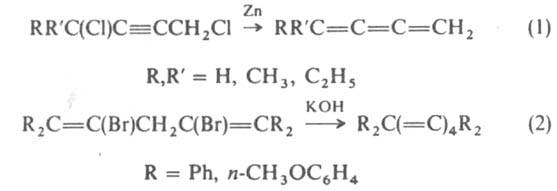

наиб. общие способы получения кумуленов - элиминирование галогенов и галогеноводородов из ациклич. и циклич. галогенидов, содержащих тройную (р-ция 1) или двойную связь (2), а также по Дёринга реакции, напр.:

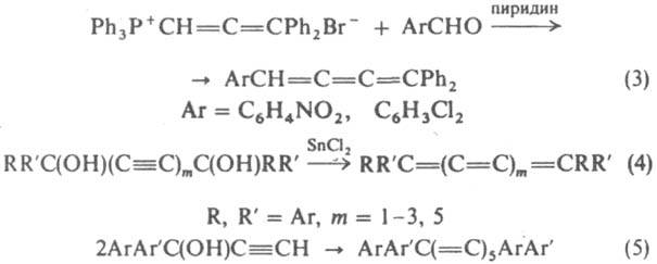

Кумулены с нечетным числом двойных связей получают также по р-ции Виттига (3), восстановлением a,a'-дигидрокси(поли)-алкинов (4), одновременным действием (СН3СОО)2О и КОН в эфире на диарилпропинолы (5), перегруппировкой ениновых хлоридов или эфиров (6), напр.:
