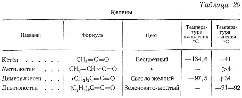

Физические свойства некоторых кетенов приведены в табл. 20.

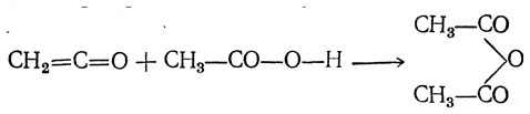

Кетен находит в настоящее время техническое применение для производства уксусного ангидрида

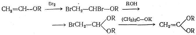

Путем присоединения к простым виниловым эфирам брома, превращения полученного дибромида действием спирта в ацеталь бромуксусного альдегида и последующего отщепления водорода при действии изобутилата калия получается ацеталь кетена:
