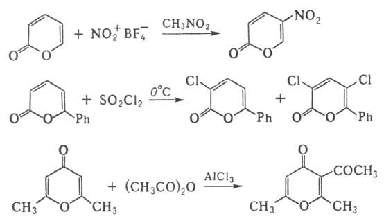

электронной парой атома О цикла и карбонильной группой. Электроф. замещение
в пиронах происходит по положениям 3 и 5, напр.:

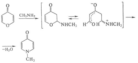

При действии NH3
или первичных аминов a- и g-пироны превращ. в пиридоны, напр.:

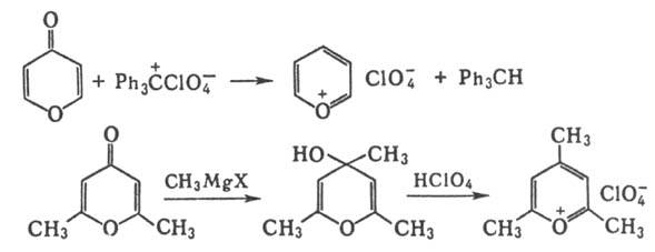

оснований Шиффа). Для них характерна способность под действием HClO4
или ее производных превращ. в соли пирилия, напр.:

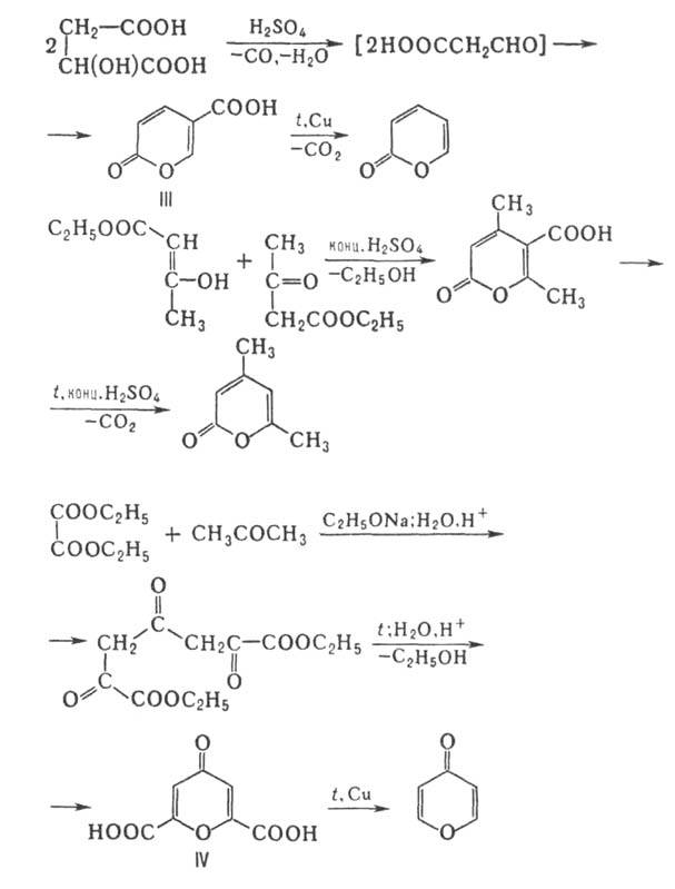

Получают a- и g-пироны
декарбоксилированием в присут. меди соотв. кумалиновой (ф-ла III) и хелидоновой
(IV) к-т; последние синтезируют по р-циям циклоконденсации. Аналогично получают
и производные пиронов, напр.:
2,6-Диметил- g-пирон м.
б. получен из уксусного ангидрида по р-ции:
