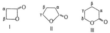

ЛАКТОНЫ, внутренние сложные эфиры гидроксикислот. В зависимости от числа атомов в цикле различают b-лактоны (4 атома), g-лактоны (5 атомов) и т. д. По номенклатуре ИЮПАК, лактоны, образованные из алифатич. к-т, называют, добавляя окончание "олид" к назв. соединения-основы; место замыкания цикла указывают цифрой (начало нумерации - карбоксильный атом С). Допускаются также наименования, основанные на тривиальных назв. карбоновых к-т с тем же числом атомов С. В этом случае место замыкания цикла указывается греч. буквой. Так, соед. I наз. 3-пропанолид, или b-пропиолактон, соед. II - 4-бутанолид, или g-бутиролактон, соед. III-5-пентанолид, или d-валеролактон. М.б. также использованы тривиальные и систематич. назв., принятые для гетероциклич. соед., напр. тетрагидро-2-фуранон для соед. II. Лактоны, содержащие в цикле более 8 атомов, относятся к макролидам.
3-пропанолид, 4-бутанолид, 5-пентанолид

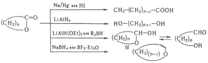

По хим. св-вам лактоны - эфиры сложные. При нагр. с р-рами щелочей, а в нек-рых случаях с водой, гидролизуются с образованием соответствующих гидроксикислот. Наиб. устойчивы к гидролизу g-лактоны. Под действием разл. восстановителей лактоны превращ. в карбоновые к-ты, диолы, лактолы (ф-ла IV) или простые циклич. эфиры енолов:

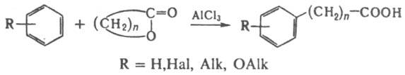

Все лактоны, за исключением g-лактонов легко полимеризуются в присут. катионных и анионных катализаторов с образованием полиэфиров общей ф-лы [—OCHR:(CRR')nCO—]m, где R, R', R: - H, Alk или др. С гидразином и фенилгидразином лактоны дают соответствующие гидразиды и фенилгидразиды гидроксикислот. С ароматич. соед. в присут. АlСl3 образуют w - арилзамещенные карбоновых к-т:

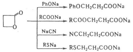

С нуклеоф. агентами лактоны реагируют с раскрытием цикла, напр.:

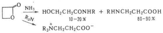

Р-ции g- и d - лактонов осуществляются в более жестких условиях, чем р-ции b-лактонов. Протонные к-ты и к-ты Льюиса значительно ускоряют эти р-ции. С NH3, первичными, вторичными алифатич. аминами, замещенными анилинами b-лактоны образуют смесь амидов b-гидроксикислот и b-аминокислот, с третичными аминами - бетаины, напр.:

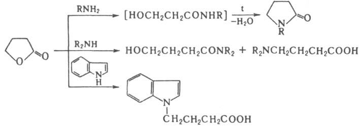

В р-циях с NH3 и первичными аминами g-лактоны образуют амиды g-гидроксимасляной к-ты, к-рые при нагр. выше 180 °С отщепляют воду, превращаясь в 2-пирролидон или его N-замещенные производные; с алифатич. и ароматич. вторичными аминами g- и d-лактоны дают гидроксиамиды и производные аминокислот, напр.:

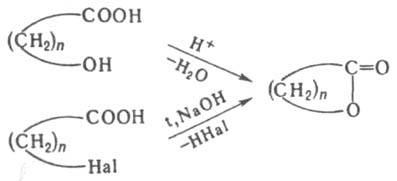

Для b-лактонов характерен пиролиз с образованием олефина и СО2. Остальные лактоны термически стабильны и лишь выше 500 °С изомеризуются в непредельные к-ты. Осн. методы получения лактонов - циклизация соответствующих гидрокси- и галогенокислот:

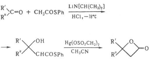

b-лактоны получают из гидроксикислот под действием сильных дегидратирующих агентов, напр. дициклогексилкарбодиимида, или по р-ции кетенов с карбонильными соед., напр.:
Их также синтезируют циклизацией фенилтиоэфиров b-гидроксикислот в присут. солей Hg:
