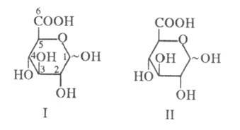

УРОНОВЫЕ КИСЛОТЫ, моносахариды (альдозы), молекулы к-рых вместо первичной спиртовой группы содержат карбоксильную. Назв. уроновых кислот производят от назв. соответствующих альдоз путем прибавления к корню окончания "уроновая к-та" [напр., D-глюкуроновая к-та (ф-ла I), D-галактуроновая к-та(II)].

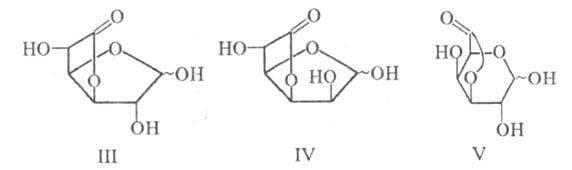

Хим. св-ва уроновых кислот аналогичны св-вам моносахаридов; отличия обусловлены присутствием в молекуле группы COOH, в результате чего уроновые кислоты могут давать соли и лактоны. Легкость лактони-зации и структура лактона определяются природой исходной уроновой кислоты. Так, D-глюкуроновая и D-маннуроновая к-ты самопроизвольно превращаются в 3,6-лактоны (Ш и IV), в к-рых моноса-харид имеет фуранозную форму; D-галактуроновая к-та самопроизвольно не лактонизуется, а получаемый из нее в кислых условиях 3,6-лактон имеет пиранозную форму (V).
