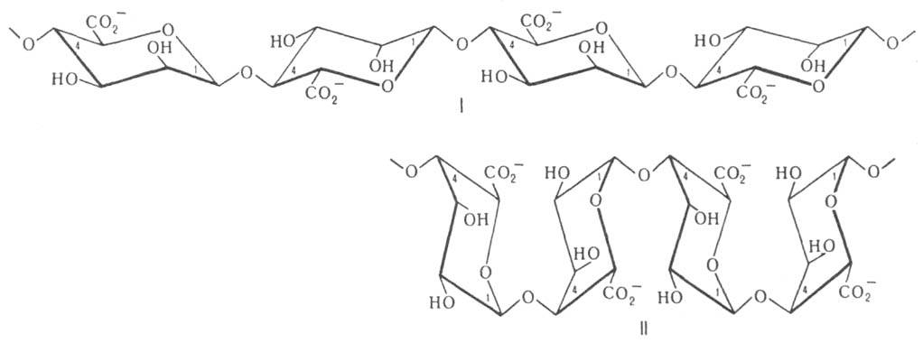

АЛЬГИНОВЫЕ КИСЛОТЫ (от лат. alga-морская трава, водоросль), полисахариды, молекулы к-рых построены из остатков1020-1.jpg-D-маннуроновой (ф-ла I) и1020-2.jpg-L-гулуроновой (II) к-т, находящихся в пиранозной форме и связанных в линейные цепи 1 -> 4-гликозидными связями. Соотношение между мономерами меняется в широких пределах в зависимости от источника; распределение мономеров вдоль цепи носит блочный характер, причем имеются блоки трех типов: монотонные последовательности остатков1020-3.jpg-D-маннуроновой или1020-4.jpg-L-гулуроновой к-ты и участки с более или менее регулярным чередованием остатков обеих к-т.
Альгиновые кислоты содержатся в бурых водорослях (Phaeophyta; 20-40% от сухой биомассы) и синтезируются нек-рыми бактериями, напр. Azotobacter vinelandii. Представляют собой аморфные бесцв. или слабо окрашенные в-ва; мол. м. 35 000-1 500 000. Плохо раств. в холодной воде (при набухании могут поглощать 200-300 - кратное кол-во воды), раств. в горячей воде и р-рах щелочей; при подкислении р-ры образуют гели. Na-и К-соли легко раств. в воде и дают высоковязкие р-ры; с двухвалентными катионами альгиновые кислоты образуют гели или нерастворимые альгинаты. Гелеобразование объясняется ассоциацией блоков, построенных из гулуроновой к-ты, с участием катиона; для Са-альгината показано, что зоны ассоциации имеют надмол. структуру типа "яичной коробки", где каждый катион координируется с 10 кислородными
атомами четырех остатков1020-6.jpgL-гулуроната. Поэтому св-ва гелей в первую очередь определяются числом и протяженностью блоков полигулуроновой к-ты. Предполагается, что эти структурные особенности находятся под метаболич. контролем, поскольку образование остатков L-гулуроната может происходить в полимере в результате ферментативной эпимеризации при С-5 остатков D-маннуроната на заключит. стадии биосинтеза альгиновых кислот.
