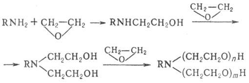

Оксиэтилированные алкиламины получают обычно действием этиленоксида на первичные алифатич. амины в присут. сильноосновных катализаторов (Na, NaOH, КОН) при 130-160 °С и 0,19-0,68 МПа; р-ция протекает по схеме:
Иногда р-цию проводят в присут. воды при 90-100°С; кат. в этом случае - четвертичные основания, образующиеся при взаимод. аминоспирта с этиленоксидом.

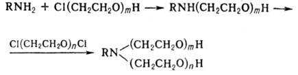

Для оксиэтилированных алкиламинов характерно интенсивное темно-коричневое окрашивание; уменьшение окраски достигается введением в реакц. массу восстановителей (гидразингидрата, гидрокси-ламина или их солей). Синтез индивидуальных полиокси-этиленовых производных аминов осуществляют взаимод. амина с хлоргидринами индивидуальных полиоксиэтилен-гликолей:
