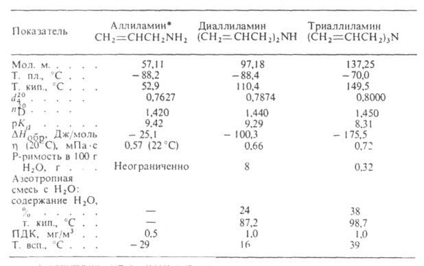

АЛЛИЛАМИНЫ (2-пропениламины), бесцв. жидкости (см. табл.) с резким
аммиачным запахом, особенно неприятным у триаллиламина. Хорошо раств. в
обычных орг. р-рителях. Аллиламины-типичные алифатич. амины (способны, напр.,
к р-циям солеобразования, ацилирования, алкилирования). Основность моноаллиламина
ниже, чем у монопропиламина. С увеличением в аллиламинах числа пропенильных групп

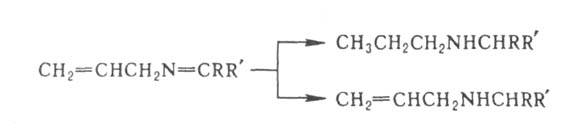

основания аллиламины над коллоидальным Rh восстанавливаются по связям С=С и C=N,
а над никелем Ренея при низких т-рах-только по связи C=N:

СВОЙСТВА АЛЛИЛАМИНОВ
* Т. самовоспл. 374°С, КПВ 2,2-22%.

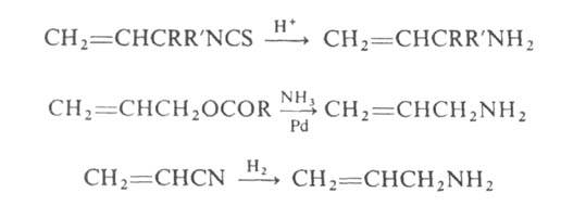

В лаборатории аллиламины могут быть синтезированы по след. р-циям:
