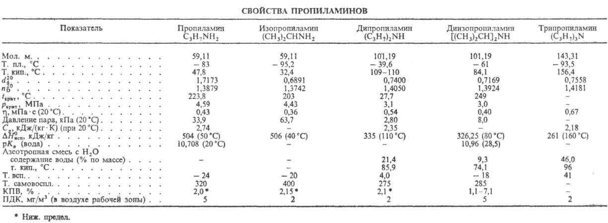

ПРОПИЛАМИНЫ C3H7NRR'. В статье рассмотрены первичные, вторичные и третичные амины, содержащие только пропильные остатки (см. табл.). Бесцв. жидкости со специ-фич. запахом аминов. Первичные пропиламины (R = R' = Н) и изо-пропиламины полностью смешиваются с водой и большинством орг. р-рителей, вторичные пропиламины (R = С3Н7, R' = Н) ограниченно раств. в воде, третичные пропиламины (R = R' = С3Н7) практически не раств. в воде, хорошо раств. в орг. р-рителях.
