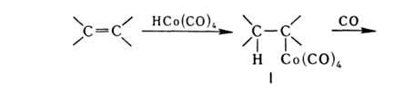

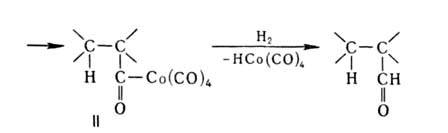

Механизм гидроформилирования включает стадии образования алкилметалл-карбонила (ф-ла I)
и ацилметаллкарбонила (II), напр.:
