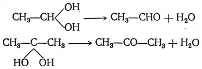

4. Действие воды на дигалоидные соединения Альдегиды и кетоны могут получаться при взаимодействии с водой дигалоидных соединений, содержащих оба атома галоида при одном и том же атоме углерода. При этом можно было бы ожидать обмена атомов галоида на гидроксилы и получения двухатомных спиртов, у которых обе гидроксильные группы находятся при одном и том же атоме углерода, например:
Но такие двухатомные спирты в обычных условиях не существуют, они отщепляют молекулу воды, образуя альдегиды или кетоны:
Таким образом, альдегиды и кетоны можно рассматривать как ангидриды двухатомных спиртов этого рода.

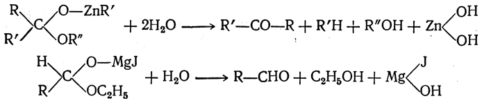

Если на полученные соединения подействовать водой, то они реагируют с ней с образованием в первом случае кетонов, а во втором альдегидов:

При действии магнийорганических соединений на ортомуравьиный эфир происходит обмен радикала магнийорганического соединения на один из радикалов ОС2Н5 (этоксил), причем получается ацеталь альдегида (А. Е. Чичибабин, Бодру):
Ацеталь в присутствии кислоты омыляется, образуя альдегид:

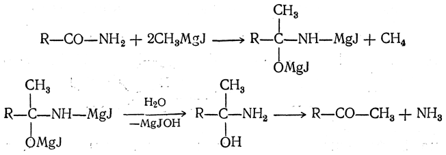

При действии на амид кислоты двух молекул магнийорганического соединения, а затем воды также получаются кетоны без образования третичных спиртов:

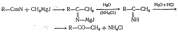

С формамидом по этой реакции получаются альдегиды. Сходно с амидами реагируют нитрилы кислот:

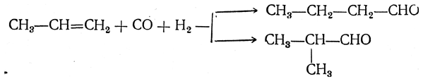

9. Взаимодействие олефинов с окисью углерода и водородом (оксосинтез) В присутствии кобальтового катализатора олефины реагируют в жидкой фазе при 150—250 ат и 100—200° С с окисью углерода и водородом. При этом получаются альдегиды, например:
или
Фактически катализатором этой реакции являются карбонилы кобальта, образующиеся при взаимодействии кобальта с окисью углерода и действующие как гомогенный катализатор. Одновременно происходит частичное гидрирование альдегидов с образованием первичных спиртов. Этот процесс, называемый оксосинтезом, позволяет в промышленном масштабе получать различные первичные спирты из непредельных углеводородов.
