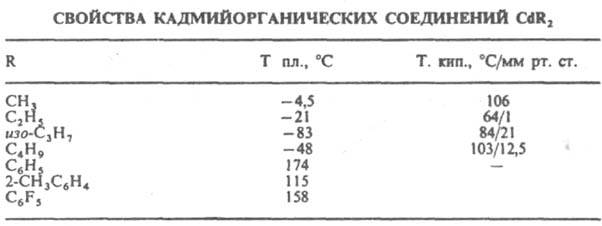

КАДМИЙОРГАНИЧЕСКИЕ СОЕДИНЕНИЯ, содержат связь Cd-С. Осн. типы CdR2 (см. табл.) и Cd(R)X, где Х - Hal, OR, SR и др. Соед. CdAlk2 бесцв. жидкости с неприятным запахом, разлагаются при т-ре выше 150°С, на воздухе дымят без самовозгорания. Соед. CdAr2 твердые бесцв. порошки, нерастворимые в большинстве орг. р-рителей. Соед. Cd(R)Hal обычно получают и используют в виде р-ра в эфире, в к-ром, вероятно, существует сильно сдвинутое влево равновесие:
