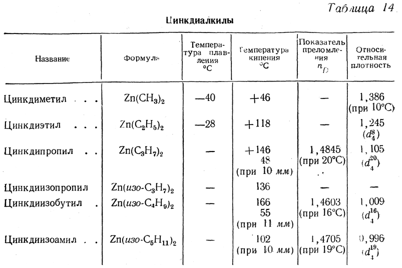

Смешанные соединения, например СН3—Zn—J, представляют собой твердые вещества. При попытках перегонки они превращаются в симметрические цинкдиалкилы:
Цинкдиалкилы — бесцветные тяжелые жидкости с отвратительным запахом, дымящие и затем самовоспламеняющиеся на воздухе. Кадмийдиалкилы аналогичны цинкдиалкилам; однако на воздухе они хотя и быстро окисляются, но не самовоспламеняются.

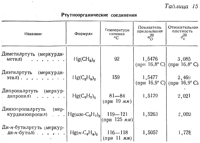

Ртутноорганические диалкильные соединения представляют собой тяжелые, перегоняющиеся без разложения, неприятно пахнущие, очень токсичные жидкости, ведущие себя как типичные гомеополярные соединения.
Смешанные ртутноорганические соединения типа [R—Hg]X в некоторой степени напоминают соли. Это кристаллические вещества со сравнительно высокими температурами плавления:
Путем обменного разложения, например, из меркургалоидметила получается гидроокись меркурметила CH3HgOH (т. пл. 97°С), а также нитрат меркурметила CH3HgNO3 (т. пл. 168°С, с разл.) и сульфат меркурметила (CH3Hg)2SQ4 (т. пл. 155° С, с разл.), вполне сходные с солями металлов.
