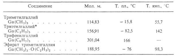

СВОЙСТВА ГАЛЛИЙОРГАНИЧЕСКИХ СОЕДИНЕНИЙ
* Плот 1,0576 г/см3 (30°С).
