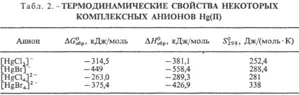

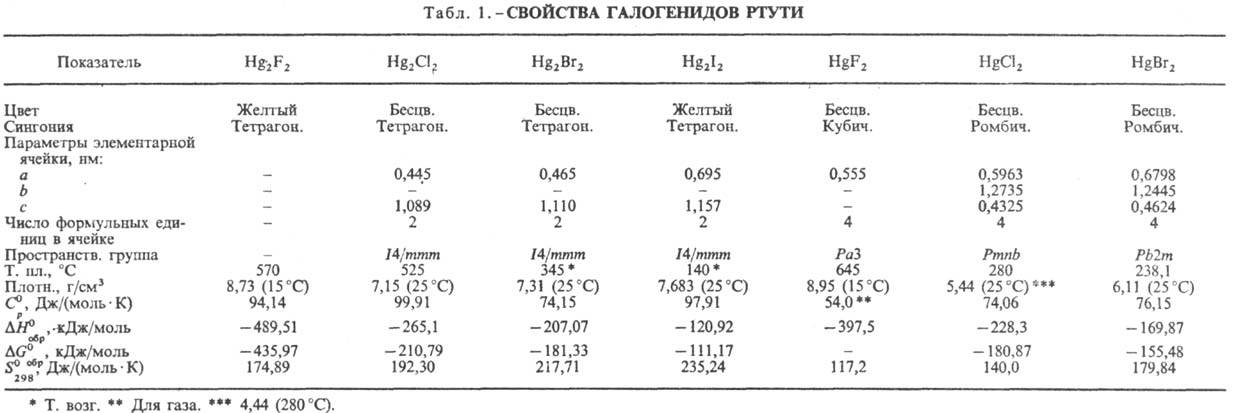

РТУТИ ГАЛОГЕНИДЫ, моногалогениды Hg2X2 и дигало-гениды HgX2. Ртути галогениды -кристаллы (табл. 1). Моногалогениды Hg2X2, где X = Сl, Вr, I, малорастворимы в воде, не раств. в орг. р-рителях. Особенность в хим. поведении Hg2X2-способность ионов 4056-4.jpg к диспропорционированию: 4056-5.jpg Hg2+ + Hg0, в р-ре равновесие сдвигается вправо в присут. избытка ионов Сl-, Вr-, а также лигандов, с к-рыми ион Hg2+ образует прочные комплексы (ОН-, S2-, CN-, I-, амины, алкилсульфиды); в присут. металлич. ртути в р-ре отношение концентраций [Hg2+]/[4056-6.jpg] = 0,0183. Ионы4056-7.jpg образуются при восстановлении солей Hg(II), легко окисляются до Hg2+ и восстанавливаются до металла. Ион4056-8.jpg образует комплекс с оксалат-, сукцинат-, пирофосфат-, триполифосфатанионами и др.
Дигалогениды HgX2 раств. в воде и орг. р-рйтелях, в отличие от большинства др. солей в водных р-рах практически не диссоциируют. В водных р-рах в присут. избытка MX, где М = Na, К, Rb, образуют хорошо р-римые комплексы M2[HgX4]. Константа устойчивости К комплексов [HgX4]2- увеличивается в ряду Сl < Вr < I (К = 15,93, 21,0, 30,17 соотв.; о др. св-вах см. табл. 2). Константы равновесия р-ции обмена HgX2 +4056-9.jpg2HgXX', где X,X' = С1, Вг, I, для галогенидов HgClI, HgClBr, HgBrI равны соотв. 10, 4,0 и 3,2.

Фторид Hg2F2 на свету быстро темнеет, лучше раств. в воде, чем Hg2Cl2, легче диспропорционирует в воде; применяют для приготовления электродов сравнения.
Хлорид (каломель) Hg2Cl2 при 383,7 °С возгоняется с разл. на Hg и HgCl2; разлагается также на свету; окисляется до HgCl2 при действии С12 и FeCl3; р-римость в воде (г в 100 г): 0,0002 (25 °С), 0,001 (43 °С); плохо раств. в соляной к-те, горячей HNO3; применяют для изготовления электродов сравнения, как антисептик, катализатор орг. р-ций, для синтеза ртутьорг. соединений.
Бромид Hg2Br2: р-римость в воде 4·10-6 г в 100 г при 25 °С, раств. при натр. в конц. HNO3, горячей конц. H2SO4 и горячем р-ре (NH4)2CO3; получают, кроме общих методов, анодным растворением Hg в бромистоводородной к-те, действием КВr на р-р Hg2(NO3)2 в HNO3; применяют для приготовления электролитов при рафинировании Hg, для электрохим. экспериментов, для синтеза ртутьорг. соединений.
Иодид Hg2I2 разлагается до Hg и HgI2 на свету, при нагр. выше 290 °С; произведение р-римости в водном р-ре 2,01·10-30 (10,8°С), 7,42·10-29 (26,5°С), раств. в касторовом масле и р-рах KI и NH3; м. б. получен при действии HgI2 на избыток Hg при т-ре выше 290 °С, обработкой Hg2Cl2 в спиртовом р-ре KI дихлоридом Sn; применяют в люминесцентных лампах.
Дифторид HgF2: т. кип. >650°С; легко образует кристаллогидрат HgF2-2H2O; разлагается водой; раств. во фтористоводородной к-те, разб. HNO3; получают общими методами, а также действием F2 на HgCL, р-цией Hg2F2 с С12 при 270 °С или с NOF·3HF при 200 °С; HgF2-фторирующий агент в орг. синтезе, в произ-ве гексафторпропиле-на, катализатор фторирования орг. соединений.
Дихлорид (сулема) HgCl2: т. кип. 302 °С; температурная зависимость давления пара lgp (мм рт. ст.) = 4580/Г-- 2,01gT+ 16,39 (298-550 К); безводный HgCl, устойчив на воздухе; р-римость (г в 100 г): в воде-4,66 (0 °С), 6,59 (20 °С), 10,20 (40°С), 17,37 (60°С), 48 (100°С), этаноле-33 (25°С), в диэтиловом эфире-4 (20°С), раств. в пиридине, уксусной к-те; в водных р-рах практически не диссоциирует; при кипении водных р-ров увлекается парами воды; степень гидролиза в 0,0078 М р-ре 1,4% (25 °С). С NH3 образует соед. Hg2NCl·H2O, HgNH2Cl, а при избытке NH4C1-[Hg(NH3)]Cl2; последние два соед. наз. соотв. неплавким и плавким белыми преципитатами. Преципитаты раств. в разб. к-тах, медленно разлагаются в воде с отщеплением NH3; ядовиты; их применяют как антисептики, компоненты лек. ср-в и косметич. препаратов. Дихлорид HgCl2 применяют как антисептик, протраву для семян, катализатор в орг. синтезе, для синтеза ртутьорг. соед., для дубления кожи, как добавку в электролит марганцевоцинковых элементов.
Дибромид HgBr2: т.кип. 319°С; р-римость (г в 100 г): в воде-0,55 (20°С), 1,26 (50°С), 4,9 (100°С), этаноле-27,3 (0°С), 28,6 (20 °С), 42,3 (60 °С), метаноле-53,5 (10 °С), 65,3 (20 °С), 85,1 (60 °С), глицерине-15,7 (25 °С), пиридине-24 (10 °С), 39,6 (30 °С); раств. в ацетоне, бензоле, CS2, плохо-в диэтиловом эфире; расплавл. HgBr2 хорошо растворяет многие неорг. и орг. в-ва; применяют как катализатор в орг. синтезе, как добавку в электролит при очистке ртути, при изготовлении катодов концентрац. преобразователей тока.
Дииодид HgI2 образует три кристаллич. модификации: ромбич. желтую, тетрагон. красную и тетрагон. оранжевую. Оранжевая форма переходит в красную при 96 °С (1000 МПа), красная в желтую при 127 °С (DH перехода 2,59 кДж/моль). Желтая модификация: т. пл. 256 °С (0,01 МПа); плота. 6,094 г/см3 (127 °С);4056-11.jpg —102,84 кДж/моль,4056-12.jpg18,8 кДж/моль; очень плохо раств. в горячей и холодной воде, этаноле, раств. в диэтиловом эфире, р-рах KI и Na2S2O3. Красная модификация: т.пл. 394 °С (1140 МПа); плотн. 6,48 г/см3 (25 °С);4056-13.jpg 78,3 ДжДмоль · К); 4056-14.jpg -105,5 кДж/моль,4056-15.jpg -103,10 кДж/моль;4056-16.jpg 184,13 ДжДмоль · К); р-римость (г в 100 г): в воде-0,004 (17,5 °С), этаноле -2,19 (26°С), метаноле-3,16 (19,5°С), 6,51 (60°С), ацетоне-2,1 (25°С); раств. в диэтиловом эфире, бензоле, диоксане, пиридине, хлороформе, р-ре KI. Оранжевая модификация: плотн. 7,70 г/см3; очень плохо раств. в воде, раств. в р-рах KI, NH3, не раств. в этаноле и эфире. Т. кип. HgI2 353 °С,4056-17.jpg 60,3 кДж/молъ.
