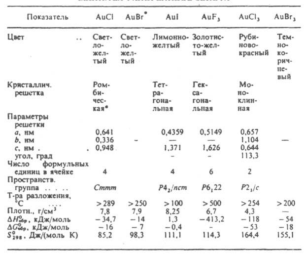

СВОЙСТВА ГАЛОГЕНИДОВ ЗОЛОТА
• Имеются сведения о тетрагональной модификации.
