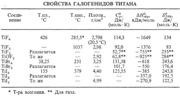

ТИТАНА ГАЛОГЕНИДЫ.
Тетрагалогениды TiX4 хорошо раств. в воде, гидролизуются парами влаги,
образуют ад-дукты с орг. основаниями, NH3 и др. (кроме TiI4).
Тригало-гениды TiX3 и дигалогениды TiX2 при натр. окисляются
на воздухе (TiBr2 самовоспламеняется), дигалогениды окисляются водой
с вытеснением Н2 и образованием р-ров Ti(III). О св-вах титана галогенидов см.
таблицу.
