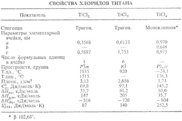

ТИТАНА ХЛОРИДЫ. Тетрахлорид ТiCl4-бесцв. прозрачная жидкость, дымящая на воздухе (см. табл.); ур-ния температурной зависимости: плотности d= 1,7609--0,00166t - 8,1 · 10-7t2 + 1,58· 10-9t3 г/см3 (от -22 до 135 °С), давления пара lgp(мм рт.ст.) = 7,682 - 1964/T(249-409 К); в парах не диссоциирует и не разлагается вплоть до высоких т-р; tкрит 365 °С, pкрит 5,01 МПа. Выше 500-600 °С окисляется О2 воздуха до ТiO2, в присут. паров воды образуются также оксихлориды TiOCl2, Ti2O3Cl2. Бурно реагирует с водой с получением ТiO2·nН2О, в качестве промежут. продуктов образуются гидрат TiCl4·5H2O и гидроксохлориды Ti(OH)nCl4_n·xH2O. При очень медленном добавлении воды с тщательным перемешиванием и охлаждением можно получить устойчивые конц. р-ры TiCl4. Раств. в этаноле и диэтиловом эфире. С парами воды при 300-400 °С дает ТiO2. Восстанавливается Н2 и активными металлами до TiCl2 и TiCl3, затем-до Ti.

Трихлорид TiCl3-темно-фиолетовые или черные кристаллы; известно неск. политипов, а также коричневая b-мо-дификация (образуется при восстановлении TiCl4 алкилалю-минием), к-рая после отжига при 250-400 °С превращ. в фиолетовую модификацию; ур-ние температурной зависимости давления пара: lgp(мм рт.ст.) = 21,47-9620/T+ + 3,27 lgT (298-800 К); в парах присутствует в основном Ti2Cl6; уже при 440 °С начинает диспропорционировать на TiCl2 и TiCl4. Во влажном воздухе расплывается, быстро окисляется и гидролизуется. Сильный восстановитель. Легко раств. в воде и этаноле с получением фиолетовых р-ров; из водных р-ров м.б. выделены TiCl3 · 6Н2О, а также и тетра-гидрат (зеленого цвета). Водные р-ры на свету постепенно окисляются и обесцвечиваются.

Дихлорид TiCl2-коричневые или черные кристаллы; ур-ние температурной зависимости давления пара: lgp (мм рт. ст.) = 9,593 - 10230/Т (753-883 К); уже при 800-850 °С в вакууме диспропорционирует на Ti и TiCl4; сильный восстановитель; на воздухе окисляется, реагирует с водой, выделяя Н2, с метанолом и этанолом; плохо раств. в CS2, CHCl3, диэтиловом эфире. Получают восстановлением TiCl4 металлич. Ti, Аl, Н2 или диспропорцио-нированием TiCl3. Используют при анализе нитро-, нитрозо- и др. орг. соединений.
