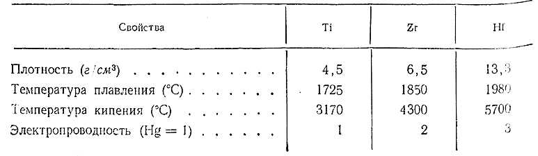

По физическим свойствам элементы подгруппы титана являются типичными металлами, имеющими вид стали. Характеризующие их константы сопоставлены ниже:
Чистые металлы хорошо поддаются механической обработке. Однако даже следы поглощенных газов сообщают им хрупкость. В обычных условиях элементы подгруппы титана вполне устойчивы по отношению к воздуху и воде. С соляной, серной и азотной кислотами взаимодействует только титан, тогда как HF и царская водка растворяют все три металла по реакциям, например:
