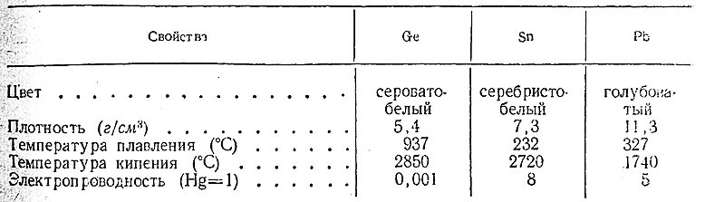

По физическим свойствам Ge, Sn и Рb являются типичными металлами. Некоторые их константы сопоставлены ниже:
Твердость и хрупкость рассматриваемых элементов быстро уменьшаются по ряду Ge–Sn–Pb: в то время как германий довольно тверд и очень хрупок, свинец царапается ногтем и прокатывается в тонкие листы. Олово занимает промежуточное положение. Все элементы подгруппы германия дают сплавы между собой и со многими другими металлами. В некоторых случаях при сплавлении образуются химические соединения (например, типа Mg2 Э).

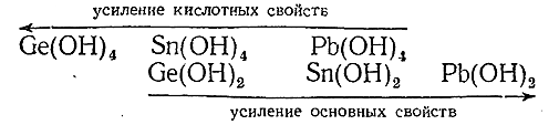

Характерность того или иного направления диссоциации отдельных представителей видна из следующего сопоставления:
Наиболее отчетливо кислотные свойства выражены у гидрата двуокиси германия, который все же является очень слабой кислотой. Основные свойства наиболее отчетливо выражены у Pb(ОН)2 , который сообщает воде заметную щелочную реакцию.
