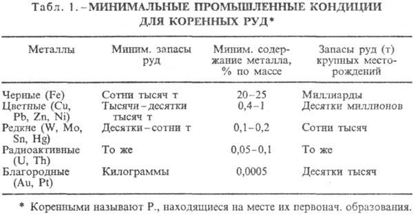

Миним. содержание ценных компонентов, к-рое экономически целесообразно для пром. извлечения, а также допустимое макс. содержание вредных примесей, наз. пром. кондициями. Они зависят от форм нахождения полезных компонентов в рудах, технол. способов ее добычи и переработки. При совершенствовании последних изменяется оценка руд конкретного месторождения. Так, в 1955 в Кривом Роге добывалась железная руда с содержанием железа не ниже 60%, а впоследствии стали использовать руды, содержащие 25-30% железа. Чем выше ценность металла, тем меньше м.б. запасы его руд в месторождении и ниже его содержание в рудах (табл. 1). Особенно это относится к редким, радиоактивным и благородным металлам. Напр., скандий получают из руд при его содержании ок. 0,002%, золото и платину-при содержании 0,0005%.

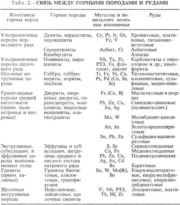

По хим. составу преобладающих минералов различают руды оксидные, силикатные, сульфидные, самородные, карбонатные, фосфатные и смешанные. Так, характерные представители оксидных руд -скопления минералов железа (магнетит Fe3O4, гематит Fe2O3) и титана (ильменит FeTiO3, рутил ТiO2); к сульфидным относятся руды, содержащие пирит FeS2, халькопирит CuFeS2, сфалерит ZnS, галенит PbS; из самородных руд добывают гл. обр. Аu и Pt. Сходство геохим. св-в неск. металлов приводит к тому, что содержащие их руды пространственно и генетически связаны в природе с вполне определенными комплексами горных пород (табл. 2). Такая связь металлов помогает при поисках и перспективной оценке рудоносности исследуемых территорий.
