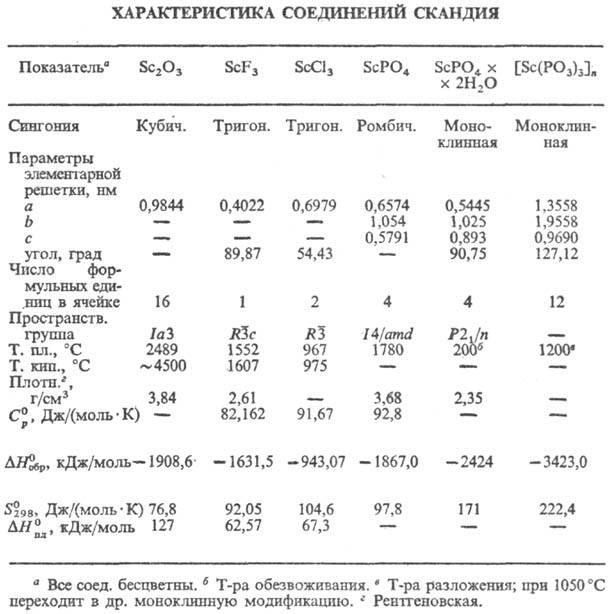

Оксид (сесквиоксид) Sc2O3 при обычном давлении существует в кубич. модификации (С-тип, см. табл.) или аморфном состоянии; при 1000°С и давлении 13 ГПа образуется моноклинная модификация (а = 1,3173 нм, b = 0,3194 нм, с = 0,7976 нм, b =100,67°, z = 6, плотн. 4,16 г/см3); устойчив к гидролизу, взаимод. с р-рами минер. к-т, с р-рами щелочей не реагирует; получают разложением гидрокси-да, нитрата, оксалата и др. соединений скандия при 400-500 °С (аморфный) или 800-1000 °С (кристаллич. Sc2O3). Образует скандиаты (MIScO2, MIISc2O4), смешанные оксиды (напр., 2Sc2O3-3ZrO2).
Гидроксиды скандия бесцветны, по составу и строению аналогичны гидроксидам Al, Fe и Ga; из р-ров солей скандия осаждается NH3 и щелочами при рН 3,9-8,5 аморфный Sc (ОН)3 · n H2 О с высокой степенью гидратации, на воздухе постепенно обезвоживается до Sc2О (ОН)4 и Sc2 О2 (ОН)2 x x 2H2О; подвержен старению с образованием мелких кристаллов. Кристаллич. Sc(OH)3 получен в гидротермальных условиях; решетка кубич. (а = 0,7888 нм, z = 8; плотн. 2,68 г/см3). Известен кристаллич. ScO(OH); при атм. давлении при 370 °С получена a-модификация с ромбич. решеткой типа a-АlO(ОН); не раств. в воде (7·10-5 г/л Sc2O3 при 25 °С), незначительно раств. в р-рах NH3 и щелочей.
Трифторид ScF3: устойчивая тритон. модификация образуется при получении ScF3 термич. разложением (NH4)3 ScF6 при 340-450 °С с послед. плавлением и охлаждением в атмосфере HF; претерпевает полиморфное превращ. при 1350°С; при обезвоживании ScF3·0,16H2O (осажденного из водных р-ров) в интервале 450-500 °С и перегонке в вакууме ScF3 (полученного р-цией Sc с HF под давлением) образуется устойчивая кубич. модификация (а = 0,40137 нм, пространств. группа Pm3m); метастабильная ромбич. модификация получена при нагр. ScF3 при 430 °С и давлении 1000 Па; не раств. в воде (~ 10-5 г в 100 г воды при 20°С), раств. в жидком HF (0,011 г в 100 г HF при О °С); при нагр. во влажном воздухе выше 300 °С последовательно превращ. в ScOF и Sc2O3.
Трихлорид ScCl3 хорошо раств. в воде (43,2% по массе при 25 °С), спиртах, ацетоне, глицерине; образует кристаллогидраты ScCl3 · n Н2 О, где n = 6,5, аддукты с азот- и кислородсодержащими орг. лигандами и др. Получают ScCl3 хлорированием Sc2O3 хлором в присут. угля при 1000°С, с добавкой серы при 1200°С, смесью Сl2 и S2Cl2 при 800 °С или CCl4 при 750-800 °C. Известны также гидроксо- и оксо-хлориды Sc(OH)Cl·nН20, где n = 4, 3, 1, SсОСl·Н2O.
Ортофосфат ScPO4 не раств. в воде (3,4·106 моль/л при 25°С), раств. в соляной к-те (1,0·10-3-4,0·10-4 моль/л при 25°С) и разб. H2SO4 (0,5·10-2-1,2·10-3 моль/л при 25 °С); получают взаимод. Sc2O3 с конц. Н3РО4 при 400 °С или с (МН4)2НРО4 при 950-1200 °С, разложением Sс2(НРО3)3. Полифосфат скандия [Sc(PO3)3]n не раств. в воде (0,2·10-5 моль/л при 25 °С), незначит.'раств. в соляной и бромистоводородной к-тах.
Р-римые в воде соединения скандия-хлорид, нитрат, перхлорат, сульфат, ацетат и др.; гидролизуются водой, выделяются в виде гидратов.
