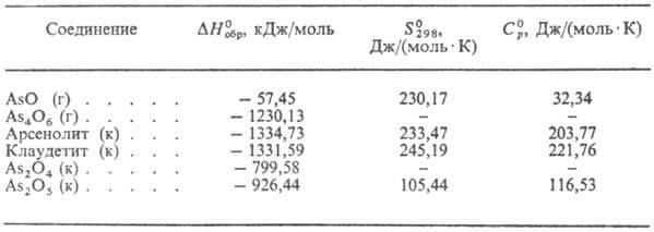

Табл. 1.-ТЕРМОДИНАМИЧЕСКИЕ СВОЙСТВА ОКСИДОВ МЫШЬЯКА
Примечание: г-газ, к-кристалл.

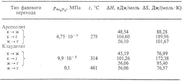

Табл. 2.-ФАЗОВЫЕ ПРЕВРАЩЕНИЯ As4O6(As2O3)
Примечание: г-газ, ж-жидкость, к-кристалл.
