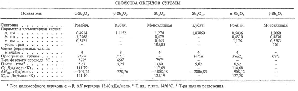

СУРЬМЫ ОКСИДЫ. Сесквиоксид [оксид Sb(III)] Sb2O3-бесцв. кристаллы (см. табл.), существует в a- (минерал валентинит) и b-формах (минерал сенармонтит); практически не раств. в воде. Устойчивая форма в газовой фазе-димер Sb4O6, образуется при горении или обжиге сульфидных руд сурьмы на воздухе. Sb2O3 получают конденсацией паров Sb4O6. Он м.б. получен также прокаливанием гид-роксида Sb(OH)3, к-рыи выделяется в виде геля при гидролизе галогенидов Sb(III).
При обработке Sb(OH)3 щелочью образуется соль очень слабой (К ~ 10-11) метасурьмянистой к-ты-антимо-нат(III), напр. KSbO2. Антимонат К хорошо раств. в воде, в отличие от NaSbO2, выпадающего из р-ра в виде кристаллогидрата NaSbO2 · 3H2O.
Оксид сурьмы(V) Sb2O5-желтые кристаллы; практически не растворяются в воде; получают окислением Sb2O3 кислородом под давлением в неск. десятков МПа при 700-900 °С. Гидролизом пентагалогенидов Sb, действием HNO3 на р-р К[Sb(ОН)6] или ионным обменом на катио-ните в H-форме получают аморфный гидратированный Sb2O5·nH2O, где n = 1-4, 6 и зависит от условий старения осадка. При его прокаливании при 380 °С образуется тетра-гидрат Sb2О5·4Н2О-бесцв. кристаллы кубич. сингонии типа пирохлора (а=1,0384нм, пространств. группа Fd3m); плотн. 4,27 г/см3. С р-рами щелочей он образует анти-монаты(У)-соли сурьмяной к-ты H[Sb(OH)6], известной только в р-ре (К ~ 4·10 -5). Получен хорошо р-римый в воде антимонат K[Sb(OH)6], к-рый применяют в аналит. химии для обнаружения Na в виде Na[Sb(OH)6]. Безводные антимонаты(V) разл. металлов получают спеканием их оксидов с Sb2O5. Их состав соответствует солям ортосурьмя-ной Н3SbО4, пиросурьмяной H4Sb2O7 и метасурьмя-ной HSbO3 к-т, хотя существование самих к-т не установлено.
При отжиге гидратированного Sb2O5 при 300-500 °С наряду с отщеплением воды выделяется О? и образуется оксид Sb6O13, в к-ром соотношение Sb(V):Sb(III) = 2:1. Его получают также прокаливанием смеси Sb2O3 и Sb2O5·nН2О при 500-750 °С.
Конечный продукт прокаливания Sb2O5·nH2O при т-рах выше 800°С-диоксид Sb2O4, или Sb2О3·Sb2О5,-бесцв. кристаллы, существует в двух модификациях a (минерал сервантит) и b. Диоксид получают также длит. прокаливанием смесей Sb2О3 и Sb2О5·nН2О при т-рах выше 750 °С. В газовой фазе также обнаружен монооксид SbO.
