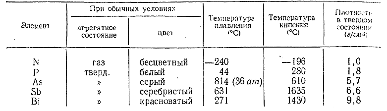

В свободном состоянии элементы подгруппы мышьяка имеют металлический вид и довольно хорошо проводят тепло и электричество. Однако они очень хрупки и легко могут быть измельчены в порошок. Важнейшие их– константы (наряду с соответствующими данными для азота и фосфора) сопоставлены ниже:
На воздухе при обычных условиях Sb не изменяется, a As и Bi слегка окисляются с поверхности. Ни в воде, ни в органических растворителях мышьяк и его аналоги нерастворимы. Со многими металлами они легко даюг сплавы.
