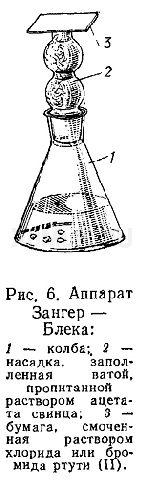

Реакция Зангер — Блека основана на восстановлении соединений мышьяка до мышьяковистого водорода, который затем на фильтровальной бумаге реагирует с хлоридом или бромидом ртути (II). Реакция выполняется в специальном приборе (рис. 6).
Восстановление соединений мышьяка производится водородом в момент его выделения, который получают при взаимодействии металлического цинка с серной кислотой:
Металлический цинк и серная кислота, применяемые для получения водорода, не должны содержать мышьяка. Реакция между металлическим цинком и серной кислотой протекает медленно.
Для ее ускорения применяют так называемый «купрированный» цинк (цинк, поверхность которого покрыта сульфатом меди).

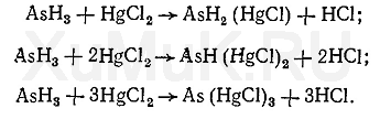

Образовавшийся мышьяковистый водород реагирует с хлоридом или бромидом ртути (II), которыми пропитана фильтровальная бумага. При реакции образуется ряд окрашенных соединений, которые располагаются на бумаге в виде желтых или коричневых пятен.
После обработки бумаги слабым раствором иодида калия вся бумага (кроме пятна, содержащего указанные соединения мышьяка) приобретает красноватую окраску, обусловленную переходом хлорида или бромида ртути в иодид этого металла:
При дальнейшей обработке бумаги концентрированным раствором иодида калия бумага обесцвечивается (образуется K 2 [HgI 4 ]), а пятно, содержащее соединения мышьяка AsH 2 (HgCl), AsH(HgCl) 2, As(HgCl) 3, остается желтым или коричневым.
Реакции Зангер — Блека мешает сероводород, который может образоваться при взаимодействии водорода с серной кислотой: H 2 SO 4 + 8Н ---> H 2 S + 4Н 2 О.
Реакции Зангер — Блека также мешают соединения, ионы которых восстанавливаются водородом.
Сереводород, выделившийся при взаимодействии водорода с серной кислотой, на фильтровальной бумаге реагирует с хлоридом или бромидом ртути (II). В результате этой реакции образуется черного цвета сульфид ртути, который маскирует окраску пятен, содержащих соединения мышьяка. Для связывания сероводорода применяют вату, пропитанную раствором ацетата свинца:
H 2 S + Pb (CH 3 COO) 2 ---> PbS + 2СН 3 СООН
Выполнение реакции. В колбу аппарата Зангер — Блека вносят 2 мл минерализата, 10 мл 4 н. раствора серной кислоты, 5 мл воды и 1 мл 10 %-го раствора хлорида олова (II) в 50 %-й серной или соляной кислоте. Затем в колбу аппарата вносят 2 г мелких гранул «купрированного» цинка. Колбу аппарата закрывают насадкой, в которую вложена бумага, пропитанная хлоридом или бромидом ртути (II), а ниже вставлен тампон ваты, пропитанный ацетатом свинца. Аппарат оставляют на время, необходимое для образования на бумаге буровато-коричневого пятна. При наличии больших количеств мышьяка в пробе это пятно может появиться через несколько минут. При малых количествах мышьяка в минерализате пятно появляется через 30—45 мин. Если и через 45 мин не появится пятно, то бумагу опускают в 3 %-й водный раствор иодида калия. При этом бумага приобретает красноватую окраску. Затем бумагу опускают в насыщенный раствор иодида калия. При наличии мышьяка в минерализате на бумаге остается желтое или коричневое пятно, а вокруг него исчезает красноватая окраска. Предел обнаружения: 0,1 мкг мышьяка в пробе. Граница обнаружения: 0,01 мг мышьяка в 100 г биологического материала.
Приготовление «купрированного» цинка (см. Приложение 1, реактив 61).
Приготовление бумаги, пропитанной раствором хлорида или бромида ртути (III) (см. Приложение 1, реактив 7).
Приготовление ваты, пропитанной раствором ацетата свинца (см. Приложение 1, реактив 8).

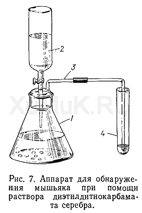

Реакция с раствором диэтилдитиокарбамата серебра в пиридине. При выполнений этой реакции находящиеся в минерализате соединения мышьяка восстанавливают до мышьяковистого водорода, который собирают в пробирку (приемник), содержащую свежеприготовленный раствор диэтилдитиокарбамата серебра в пиридине. Раствор диэтилдитиокарбамата серебра в пиридине не должен содержать влаги. При наличии мышьяка в минерализате раствор диэтилдитиокарбамата серебра приобретает устойчивую красно-фиолетовую окраску. Химизм этой реакции не выяснен.
Обнаружению мышьяка при помощи этой реакции мешают соединения сурьмы, которые тоже реагируют с указанным реактивом и дают оранжево-красную окраску. Сурьма дает эту реакцию тогда, когда содержание ее в 100 г биологического материала составляет 0,5 мг и выше.
Восстановление соединений мышьяка при этой реакции происходит под влиянием водорода, условия получения которого подробно приведены при описании реакции Зангер — Блека. Реакцию соединений мышьяка с диэтилдитиокарбаматом серебра выполняют в специальном аппарате (см. рис. 7).
Выполнение реакции. В колбу 1 аппарата вместимостью 50 мл вносят 2 г мелких гранул «купрированного» цинка, не содержащего мышьяка. Колбу закрывают притертой пробкой, в которую впаяна цилиндрическая воронка 2 с краном и отводная трубка 3. В цилиндрическую воронку вносят 10 мл минерализата, 5 мл воды, 1 мл 10 %-го раствора хлорида олова (II) в 50 %-м растворе серной или соляной кислоты. Конец отводной трубки опускают в приемник 4, в который наливают 1 мл 0,5%-го раствора диэтилдитикарбамата серебра в пиридине.
После указанной выше подготовки прибора в цилиндрической воронке открывают кран и постепенно (в течение 10—15 мин) вливают ее содержимое в колбу аппарата, содержащую «купрированный» цинк. Как только закончится вытекание жидкости из воронки, ее ополаскивают 5 мл 4 н. раствором серной кислоты, которую тоже вливают в колбу с «купрированным» цинком, и наблюдают изменение окраски раствора диэтилдитиокарбамата серебра в пиридине. При наличии мышьяка в исследуемом минерализате содержимое пробирки (приемника) приобретает розовую или красно-фиолетовую окраску. В зависимости от количества мышьяка в пробирке окраска жидкости появляется через 4—45 мин.
Предел обнаружения: 0,5 мкг мышьяка в 1 мл минерализата. Граница обнаружения: 0,01 мг мышьяка в 100 г биологического материала.
Приготовление раствора диэтилдитиокарбамата серебра в пи ридине (см. Приложение 1, реактив 15).
