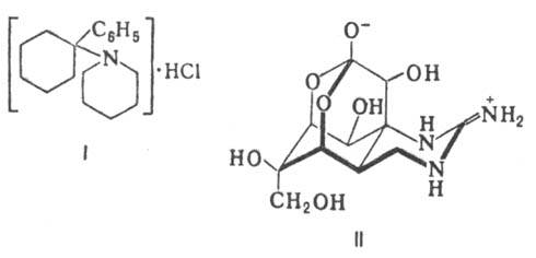

Психотропные ОВ нарушают нормальное функционирование центр. нервной системы (ЦНС). Так, би-зет блокирует рецепторы ацетилхолина преим. в ЦНС и исключает возможность функционирования множества нейронов в процессах восприятия и обработки внеш. информации. Это обусловливает пролонгированное галлюциногенное действие этого ОВ. Известны инкапаситанты (фенциклидин, или сернил; ф-ла I), вызывающие состояние наподобие шизофрении.
Изучены нейротропные прир. яды, блокирующие проницаемость мембран нейронов в вегетативной нервной системе для Na4+ (напр., тетродотоксин; ф-ла II), что практически мгновенно прерывает нервный импульс. Блокаторами передачи нервных импульсов являются также бис-аммоние-вые соед., подобные тубокурарину, к-рые блокируют рецепторы ацетилхолина и вызывают расслабление (миорелакса-цию) мышц. Эти в-ва рассматриваются в зарубежных армиях как прототипы ОВ для боеприпасов, предназначенных для микстовых поражений.
