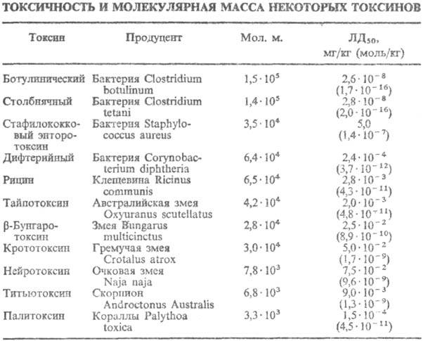

Одним из наиб. важных св-в токсинов является их высокая физиол. активность (см. табл.). Из известных токсинов наиб. токсичностью обладают токсины бактерий, к-рые в осн. и рассматриваются в этой статье.
