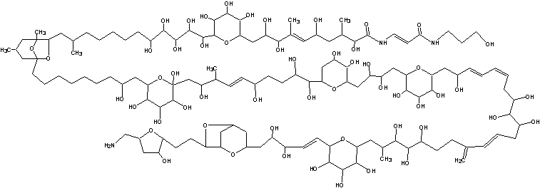

Палитоксин
палитоксин

Брутто-формула (система Хилла): C129H223N3O54
