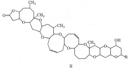

и R = ОН,
обладают несколько меньшей токсичностью; механизм действия, симптомы отравления, лечение поражений в осн. аналогичны сакситоксину. Динофлагелляты Ptychodiscus brevis продуцируют группу токсинов, из к-рых наиб. изучен и активен бреветоксин А [ф-ла II; R = СН2С(=СН2)СНО], действие к-рого обусловлено блокадой нервно-мышечной передачи. ЛД50 бреветокси-на А (неочищенный препарат) 0,5 мг/кг (мыши, внутривенно). Симптомы отравления; слюнотечение, сильный насморк, самопроизвольная дефекация, вялый паралич мышц, заканчивающийся смертью от остановки дыхания.

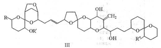

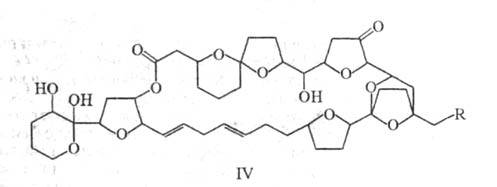

Из динофлагеллят Dinophysis fortii, D. accuminata, Procentrum lima выделен ряд в-в, ответственных за отравления "диаретич. типа". Интоксикация сопровождается тошнотой, рвотой и очень сильными болями в области живота. Первые симптомы возникают спустя ~ 30 мин после приема зараженной пищи. Отравление вызывается окадаевой к-той [III; R=CH2CH(OH)COOH, R' = R" = H] и ее производными - динофизистоксинами I и III [ф-ла III; R = CH2CH(OH)COOH, R" = СН3, соотв. R' = Н и R' = ацил], а также пектенотоксинами I и II (ф-ла IV; соотв. R = ОН и R = Н). Все токсины этой группы высокоактивны; ЛД50 мг/кг (мыши, внутривенно): окадаевая к-та 0,12, пектенотоксины ~ 0,25. Динофизистоксины в дозах 0,03 мг вызывают тяжелую интоксикацию.
