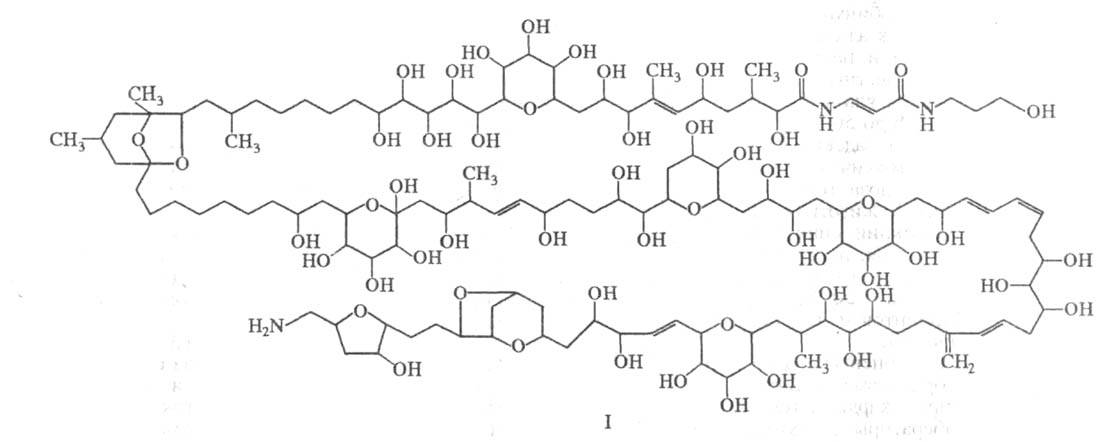

Палитоксин (ф-ла I) содержится в шестилучевых кораллах зоонтариях (Polythoa toxica, P. tuberculosa, P. caribacorum и др.); возможно, продуцируется вирусом, находящимся в симбиозе с зоонтариями. Аборигены острова Таити и Гавайских островов издавна использовали зоонтарии (наиб. токсичны женские особи со зрелыми яйцами в мае - сентябре) для приготовления отравленного оружия. Аморфное гигроскопичное бесцв. в-во; ограниченно раств. в ДМСО, пиридине и воде, плохо - в спиртах; не раств. в ацетоне, эфире и СНС13; разлагается при ~ 300 °С; теряет активность в сильно кислых и щелочных средах. Высокотоксичен для теплокровных: морские свинки, крысы, обезьяны - ЛД50 (0,8-1,1) х 10-4 мг/кг, в/в; кролики - 0,2 х 10-4 мг/кг, в/в; для человека, видимо, смертельны дозы (0,1-0,2) х 10-4 мг/кг, в/в. Обладает кардиотоксич. действием. Гибель животных наблюдается через 5-30 мин в результате сужения коронарных сосудов и остановки дыхания. Вероятно, механизм действия обусловлен его прочным связыванием с Nа,К-АТФ-азами клеток нервной ткани, сердца, эритроцитов. Образующиеся в местах связывания в цитоплазматич. мембранах поры приводят к потере клетками ионов К+ и Са2+ и их гибели. Симптомы поражения частично снимаются введением животным папаверина, аденозина и кортикостероидов (все вызывают накопление в клетках цикло-АМФ).

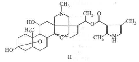

Батрахотоксин (II) содержится в кожных железах бесхвостых земноводных-древолазов из рода Phyllobates. Кристаллы, раств. в полярных орг. р-рителях; разлагается в сильнощелочных средах. ЛД50 0,002 мг/кг, мыши, подкожно (летальный исход через 8 мин). Обладает сильным кардиотоксич. действием, вызывая экстрасистолии и фибрилляцию желудочков сердца; свойственно также паралитич. действие на дыхат. мускулатуру, сердечную мышцу и мышцы конечностей. Стойко и необратимо повышает проницаемость покоящейся мембраны для ионов Na+, блокирует аксональный транспорт. Антидоты не найдены; сильный антагонист -тетродотоксин.

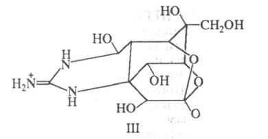

Тетродотоксин (III) содержится в коже и яйцах жаб из рода Atelopus, яйцах калифорнийского тритона (Taricha torosa), слюнных железах осьминога (Hapalochlaena maculosa), моллюсках (Charonia saulinae и Babylonia japonica), яичниках и печени рыб-иглобрюхов (Fugu ocellatus obscurum, F. niphobles и др.). Бесцв. кристаллы, т. пл. 225 °С (с разл.); плохо раств. в воде, лучше - в подкисленных р-рах. ЛД50 0,008 мг/кг, мыши, в/бр (примерно в таких же дозах легален для человека). Обладает мощным нейротоксич. (избирательно блокирует Na-каналы в мембранах нервных окончаний) и гипотензивным действием. Используется в исследоват. практике (изучение мембранной проводимости, строения рецепторов и плотности ионных каналов); в ряде стран на его основе производятся обезболивающие препараты.
Жабы Atelopus chiriquiensis продуцируют структурный аналог тетродотоксина - чирикитотоксин (содержит неидентифицир. радикал с мол. м. ~ 100 вместо группы СН2ОН). Блокирует также К-каналы возбудимых мембран.

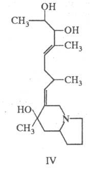

Пумилиотоксины содержатся в кожных железах бесхвостых земноводных-древолазов Dendrobates pumilio и D. auratus (кожная слизь использовалась в Панаме как яд для стрел). Выделены и изучены три токсина [А, В (ф-ла IV) и С]. Обладают относительно невысокой токсичностью [для мышей ЛД50 мг/кг, подкожно: 2,5(А), 1,5(В), 20(С)]. В токсич.
дозах вызывают нарушения координации движений, судороги, неполный паралич конечностей. Механизм действия связан с облегчением перехода Са2+ через мембраны и сопряжением процесса возбуждения с сокращением мышц и секрецией медиаторов.

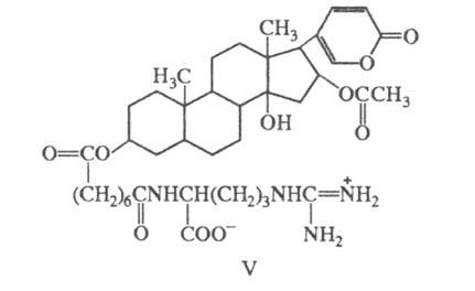

Буфотоксин (V) содержится в кожном секрете обычных жаб. Кристаллы горького вкуса, т. разл. 204 С, ограниченно раств. в полярных р-рителях, воде. Содержит в качестве генина буфадиенолид буфоталин. В токсич. дозах вызывает у кошек повышение артериального давления, учащение пульса, судороги, фибрилляцию желудочков сердца. Кардиотонич. действие м. б. связано с ингибированием активности транспортной АТФ-азы (подобно действию сердечных гликозидов). Полагают, что помимо прямой защитной ф-ции вида может играть роль феромона тревоги.

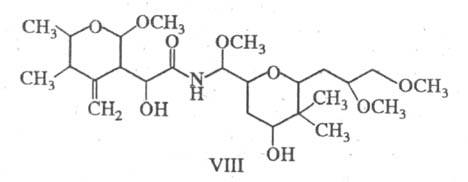

Педерин (VIII) содержится в гемолимфе жуков стафилинов-синекрылов (Paederus). Подобно кантаридину обладает кожно-нарывным действием, вызывая папулезный дерматит, с поражением глубоких слоев кожи. Пищевые отравления П. приводят к развитию энтеритов (часто наблюдаются у жителей Маршалловых о-вов при употреблении инфицированного синекрылами пальмового вина; отмечались также в Нижнем Поволжье, Бразилии, Алжире).

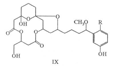

Аплизиатоксины содержатся в секреторной жидкости ядовитых брюхоногих моллюсков - морских зайцев (семейство Aplysiidae). Наиб. интерес представляют аплизиатоксин (DC; R = Вr) и дебромаплизиатоксин (IX; R = Н), впервые выделенные в виде смеси соед. (ЛД50 для мышей 0,3 мг/кг, в/бр). Оба соед.- кристаллы, ограниченно раств. в полярных орг. р-рителях. Введение животным вызывает нарушение координации движений, судороги, остановку дыхания. У людей, работавших с экстрактами токсинов, наблюдались отеки слизистых носа и полости рта, а также образование медленно заживающих язв на коже.
