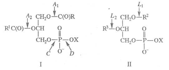

ФОСФОЛИПАЗЫ (фосфатидазы),
ферменты класса гидро-лаз, катализирующие гидролиз фосфоглицеридов. В
зависимости от места действия на субстрат (позиционной специфичности) различают
фосфолипазы A1, A2, С и D (хим. связи, к-рые
гидролизуют эти фосфолипазы, показаны на ф-ле I); лизофосфолипиды расщепляются
под действием фосфолипаз L (ф-ла II; существование позиционно специфичных фосфолипаз
L1 и L2 не доказано). Фосфолипазы В - устаревшее
назв. препаратов, обладающих активностью по типу фосфолипаз А и L.
X - остаток холина, серина,
мио-инозита и др.; для фосфолипаз L1 R2=C(O)R4,
R3=H; для фосфолипаз L2 R2=H, R3=C(O)R4
