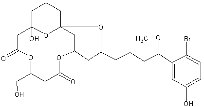

Аплизиатоксин
аплизиатоксин
Внешний вид:
кристаллы
Брутто-формула (система Хилла): C26H35BrO10
Молекулярная масса (в а.е.м.): 587,45
Природные и антропогенные источники:
Содержится в секреторной жидкости брюхоногих моллюсков - морских зайцев (сем. Aplysiidae).
Симптомы острого отравления:
Для животных: Нарушение координации движений, судороги, остановка дыхания.
У людей, работавших с экстрактами токсинов, наблюдались отеки слизистых носа и полости рта, а также образование медленно заживающих язв на коже.
