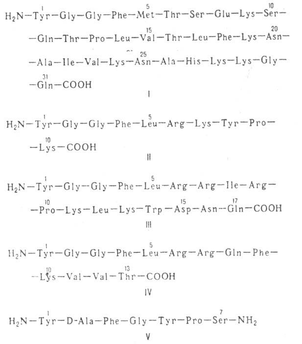

Из экстрактов тканей гипофиза и гипоталамуса млекопитающих выделены и другие опиоидные пептиды, получившие групповое название эндорфины. Все они в N-концевой области молекулы содержат обычно остаток энкефалина. Различают 3514-30.jpg -эндорфин (ф-ла I),3514-31.jpg-эндорфин (его молекула тождественна фрагменту 1-16 (3-эндорфина), 3514-32.jpg-эндорфин (состоит из остатка 3514-33.jpg-эндорфина, связанного на С-конце с остатком лейцина) и3514-34.jpg-эндорфин (3514-35.jpg-эндорфин, связанный на С-конце с Phe—Lys). 3514-36.jpg и 3514-37.jpg-Эндорфины тождественны соотв. фрагментам 61-76, 61-91, 61-77 и 61-793514-38.jpg-липотропина. К природным опиоидным пептидам относятся также 3514-39.jpg-неоэндорфин (II), (b-нео-эндорфин (отличается от предыдущего отсутствием на С-конце остатка лизина), динорфин А (III), динорфин Б (IV), динорфин-32 (состоит из остатков динорфина А и динор-фина Б, связанных дипептидом Lys—Arg соотв. по С- и N-концам), дерморфин (V), киоторфин (H2N—Туг—Arg—COOH), казоморфин-5 (H2N—Туг -Pro—Phe—Pro—Gly—COOH), казоморфин-7 (отличается от предыдущего наличием на С-конце дополнительно двух аминокислотных остатков Pro—Ilе и нек-рые др. пептиды.
