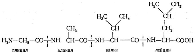

Например, в приведенном ниже тетрапептиде
глицин является N-концевой аминокислотой, лейцин — С-концевой аминокислотой.
