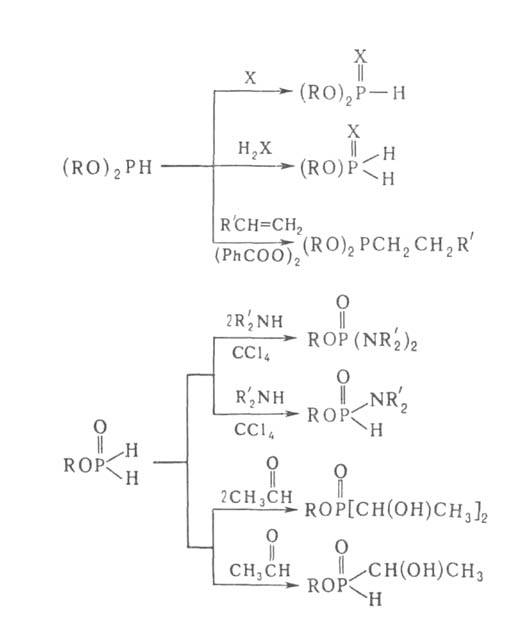

ГИПОФОСФИТЫ ОРГАНИЧЕСКИЕ (эфиры фосфорноватистой к-ты). Различают полные гипофосфиты органические (RO)2PH и кислые, существующие в виде двух таутомеров (равновесие сдвинуто влево):
Гипофосфиты органические - жидкости, р-римые в орг. р-рителях; в обычных условиях нестабильны. Ниже представлены р-ции, характерные для гипофосфитов органических:
где Х-О, О2 или S.
