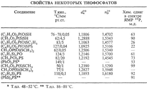

Полные тиофосфаты органические. Соед. с низшими алифатич., смешанными алифатич. и ароматич. радикалами, как правило подвижные жидкости (реже-масла), остальные-кристаллич. в-ва (см. табл.). Соед.. с относительно небольшой мол. массой перегоняются в вакууме; большинство полных тиофосфатов органических раств. в орг. р-рителях, низшие члены ряда ограниченно раств. в воде.
Конфигурация молекул эфиров-тетраэдрическая. Величины дипольных моментов находятся обычно в пределах 7,67·10-30-1,07·10-29 Кл·м; исключение-нек-рые би-циклотионфосфаты (напр., для соед. ф-лы I m 2,235 x x 10-29 Кл·м) и арилзамещенные тионфосфаты [напр., для C2H5O(n-O2NC6H4O)2PS m 1,635·10-29 Кл·м].
В ИК спектрах полоса поглощения связи P=S (низкой характеристичности) находится в области 650-700 см-1. В спектрах ЯМР31Р хим. сдвиги (м.д.) для соед. типа (RO)3PS- 50-85, для (RO)2P(S)SR-90-100, для (RO)2P(O)SR-13-40.

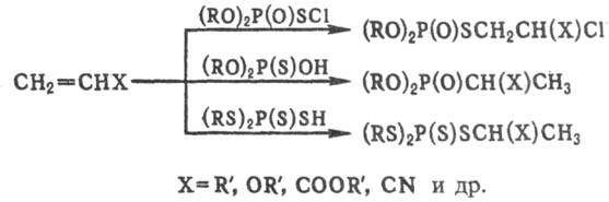

Полные тиофосфаты органические с разнообразными S-алкильными радикалами м.б. получены присоединением фосфорилсульфенхло-ридов, а также кислых тиофосфатов органических к соед. с кратными связями, напр.:

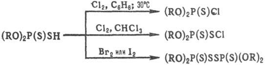

Кислые тиофосфаты органические образуют соли с NH3 и аминами, с гидрокси-дами и оксидами металлов. При действии На12 (Сl, Вr, I) вторичные тиофосфаты в зависимости от условий образуют след. соединения:

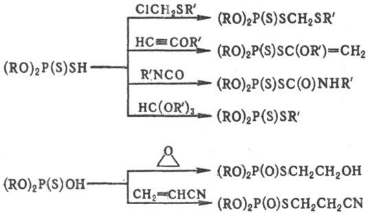

Алкилированные по атому S продукты образуются при действии на О,О-диалкилтиофосфаты RHal, соед. с кратными связями, триалкиловых эфиров ортомуравьиной к-ты, эпоксидов и др., напр.:

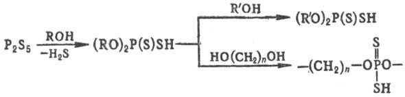

О,О-Диорганилтиофосфаты обычно получают присоединением S к диорганилфосфитам. Эти соед. с хорошим выходом образуются также при гидролизе хлорангидридов эфиров тиофосфорных к-т (RO)2P(S)C1 и путем ацидолиза полных тионфосфатов (RO)3P(S). Наиб. используемый в пром-сти метод синтеза О,О-диорганилдитиофосфатов основан на р-ции спиртов или фенолов с P2S5. Высшие О,О-диалкилдитиофосфаты и олигомеры на их основе получают путем переэтерификации:
