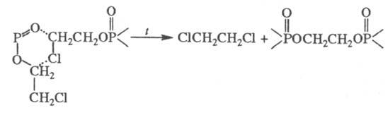

Соед. с линейными цепями более устойчивы, чем с разветвленными; однако, если у атома С в 5026-28.jpg-положении отсутствует хотя бы один атом водорода,- термич. стабильность существенно повышается. Термич. разложение 5026-29.jpg-хлоралкилфосфа-тов протекает без выделения олефина по схеме:

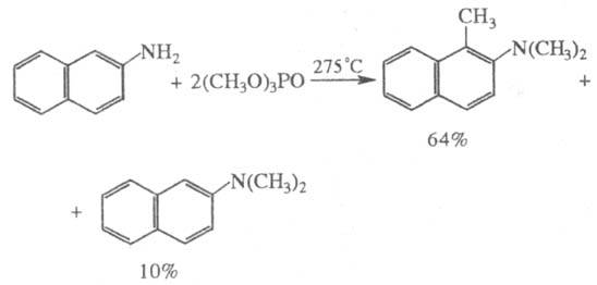

Алкилфосфаты достаточно сильные алкилирующие агенты; такая способность возрастает у них с уменьшением объема алкильного радикала. В сравнительно мягких условиях они алкилируют амины, соли галогеноводородных к-т, алкоголяты; при нагр.- спирты и ароматич. соед., напр.:

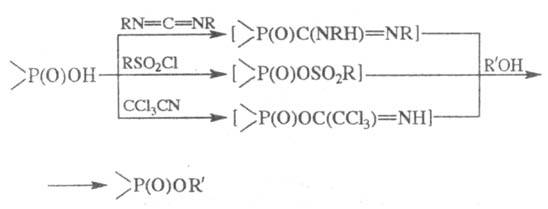

Для получения нуклеотидов, фосфатов сахаров, фосфоли-пидов и др. биологически важных фосфатов органических обычно используют активир. фосфорилирующие агенты. За редким исключением (напр., морфолидо-, имиддазолидо- и триазолидопроизвод-ных) такие соед. получают и применяют без выделения, напр.:
