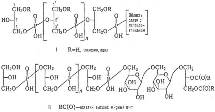

Молекулы тейхоевых кислот построены из повторяющихся звеньев, представляющих собой полиолы или гликозилполиолы, соединенные фосфодиэфирными связями. В зависимости от природы полиола различают глицерин-, рибит- и маннит-тейхоевые кислоты. Фосфодиэфирные связи в поли(глицерофосфатных) тейхоевых кислотах (ф-ла I) могут соединять положения 3,2' или 1,3', а в поли(рибитфосфатных) тейхоевых кислотах установлены только связи 1,5'; строение маннит-тейхоевых кислот изучено недостаточно. Гидроксильные группы полиолов могут быть гликозилированы (остатками глюкозы, галактозы, маннозы, рамнозы, глю-козамина, галактозамина, изредка О-метилпроизводными галактозы и рамнозы) или ацилированы (остатками D-ала-нина, L-лизина, уксусной и янтарной к-т). В нек-рых тейхоевых кислотах остатки сахаров, гликозилирующих полиол, включены в главную цепь полимера. В молекулах тейхоевых кислот n обычно от 10 до 40 и может достигать 60. Сведения о вторичной структуре указывают на возможную спиральную конформацию тейхоевых кислот.
Тейхоевые кислоты клеточных стенок (их содержание может достигать 75% от сухой массы этих стенок) ковалентно связаны с пептидогликанами, причем область связывания представляет собой олигомерное звено, содержащее аминосахара и глицерофосфат, но отличающееся по строению от повторяющихся звеньев тейхоевых кислот. Как правило, ближайшим к пепти-догликану является остаток глюкозамина; атом С-1 этого моносахарида связан фосфодиэфирной связью с атомом С-6 остатка мурамовой к-ты пептидогликана, а с др. стороны звена (ближайшей к тейхоевой кислоте) остаток глицерофосфата фосфодиэфирной связью соединен с остатком полиола тейхоевой кислоты.
Мембранные тейхоевые кислоты получили назв. липотейхоевых к-т (липо-тейхоевые кислоты). Они представляют собой чаще всего поли(гли-церофосфатные) цепи (фосфодиэфирная связь соединяет положения 1,3'), соединенные фосфодиэфирной связью с атомом С-6 гексопиранозильного остатка гликолипида (II). Благодаря липидной части липо-тейхоевые кислоты удерживаются в мембране, а поли(глицерофосфатная) цепь располагается на ее внеш. стороне и иногда пронизывает клеточную стенку и выходит на пов-сть клетки. Содержание липо-тейхоевых кислот составляет 0,4-1,6% сухой массы клетки.
