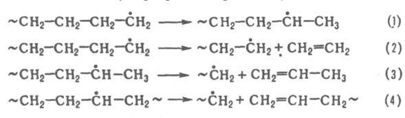

Развитие цепи включает изомеризацию радикалов (ур-ние 1), отщепление молекул мономера (2) или высших олефинов (3), передачу цепи на соседние макромолекулы (р-ция 001_020-102.jpg + R'H : RH + 001_020-103.jpg) и разрыв макромолекулы (4):

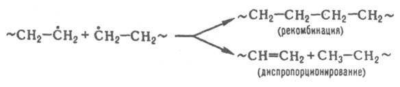

Обрыв цепи происходит при взаимод. двух радикалов:

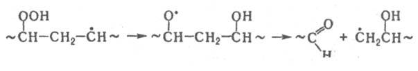

3. Разветвление цепи протекает в результате распада гидропероксидных групп - ООН, напр.:
(где s - выход своб. радикалов). Параллельно образуются разл. низко- и высокомол. продукты. Радикалы РО* могут распадаться по схеме:
