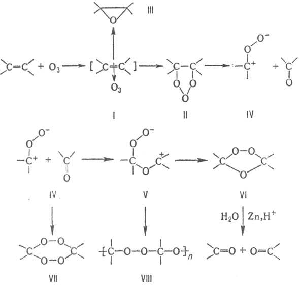

ОЗОНИРОВАНИЕ. 1) Взаимод. орг. соед. с озоном. Наиб. изучено озонирование олефинов по двойной связи. В р-рах это быстрая бимол. р-ция (константа скорости 105 л/моль·с). В первом акте р-ции образуется я-комплекс олефина с озоном (ф-ла I; относительно стабилен при т-ре ниже — 140°С), к-рый затем превращ. в первичный озонид (молозонид) 1,2,3-триоксолан (ф-ла II). Др. возможное направление р-ции - образование эпоксидных соед. III. Первичный озонид нестабилен и распадается с образованием карбонильного соед. и карбонил-оксида (IV). В результате взаимод. карбонилоксида с карбонильным соед. образуется биполярный ион (V), к-рый затем превращ. во вторичный озонид 1,2,4-триоксолан (VI). Последний при восстановлении распадается с образованием смеси двух карбонильных соединений. Ион IV может ди-меризоваться в пероксид VII, а ион V полимеризоваться в озонид VIII.

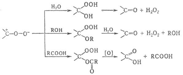

С водой, спиртами и к-тами карбонилоксид образует гидрокси-, алкокси- и ацилоксигидропероксиды, разложение к-рых приводит к альдегидам, кетонам или карбоновым к-там:
Последнюю р-цию применяют для пром. получения азелаи-новой и пеларгоновой к-т из олеиновой или линолевой.

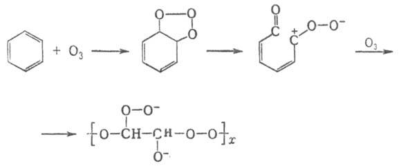

Озонирование ароматич. соед. протекает по типу озонирования олефинов с образованием полимерных озонидов, напр.:

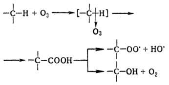

Присоединение О3 нарушает ароматич. сопряжение в ядре и требует затрат энергии, поэтому скорости озонирования гомологов коррелируют с энергией сопряжения. Озонирование насыщ. углеводородов протекает, по-видимому, по механизму внедрения:

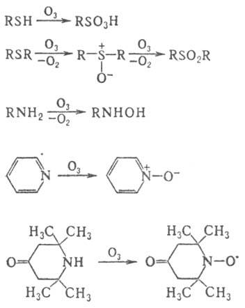

Озонирование серо- и азотсодержащих орг. соед. протекает, напр., по р-циям:
